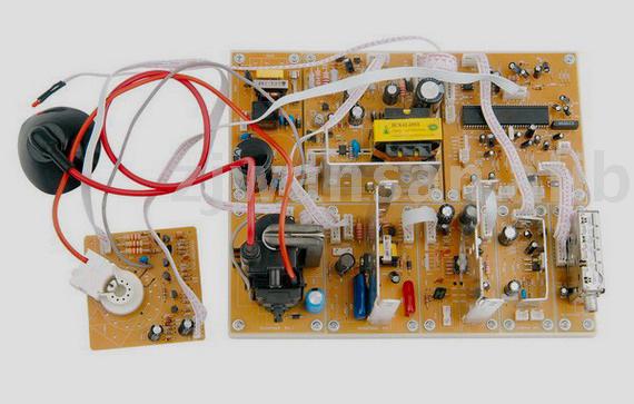

أقوى مجموعة متنوعة من اعطال الشاسية الصينى وكيفية الدخول لقائمة السيرفيس مود على مصرى سات
سلسلة اعطال مختلفة للشاسية الصينى من جميع الماركات
مجموعه شامله من الاعطال
شاسيه سونى وفى مصر اسمه التجارى الرغدان
العطل \=\ لمبه البيان مضاءه ولا يعمل من الريموت او البريست
بالفحص تبين تلف مقاومه فيوزيه على طرف اللين 5 وتلف D \2508DF تم تغيير المقاومه والD باخر اقوى منه لان التالف لم يتحمل العمل الا مده بسيطه لم تزيد عن شهر والاقوى رقمه \D2527
أعطال LA76810
1-تزامن
2-ألوان
3-صوت
4-بور
5-AGC
6-AFC
7-إضاءة
النسبه الي عدم التحكم في الصوت
ادخل الي السرفيس قائمه رقم 8 السطر الثاني fix vol
ستجدها 1 اجعلها 0 وسوف تجد التحكم الكامل من الريموت
والبرسات في الصوت
لعيب خطوط رفيعه مع اضائه شديده في الوسط/ بلانك
الدخول الي قائمة السرفيس رقم/ 11
السطر الرابع / BLANK-DEF ستجدها 1 يتم تغيرها الي 0
القائمه رقم 15 ـ السطر الثالث ـ BLK-STR-DF ستجدها علي
رقم 1 يتم تغيرها الي0 ،،،
العطل \الشاشه مقسمه 4 ولا صوره ولا صوت ورعشه شديده \ طبعا انت عرف كام قسم بخصوص هذا العطل على الطريقه القديمه \ ولكن الاصلاح من السرفس الوحه 4 البند الاول ونظرا للرعشه الشديده يستحيل تغيير اى بند \ وكان الحل المومرى
جهاز صينى الجهاز بة طرشقة بالضغط العالى ومكتوم بحست كتير والباور فعلا مظبوط واكتشفت بعد معاناة
ان الكابل مقطوع للاين وبعد زلك غيرت اى سى الفيرتكل اشتغل الجهاز تمام
جهاز اخر
كان الريجوريتور بيسخن جامد ويبوظ حطيت ريجوريتور اخر بينة وبين الكهرباء واشتغل تمام
شاسيه صينى اسمة جولدن لاين
الشاسية يبحث ويثبت القنوات ولكن الصورة تثبت ابيض واسود فى معظم القنوات
وعند البحث ايضا باليدوى وامكان تثبيت افضل صورة تيجى الالوان مع الصورة المشوشة اما مع الصورة الجميلة الصافية بتكون الالوان ابيض واسود
ما عليك سوى ضبط AFT من IF وهو بجوار IC الكبير هذا على اعتبار انك اخترت سابقآ الصوت BG والالوان اما اتوماتيك او بال كما ان AGC مضبوط
من العيوب الشائعةهو توقف الشاسية عن العمل تما ما تاكد من la7809
بخصوص ضبط الصوت
تاكد من وضع الصوت BG
والغى DK-I
ولو فيه كرستال فى الصوت اختبر 5.5 واخلع 6 و6.5
موضوع الصوره ابيض واسود فعل خط AFT فى السريفس
والغى سيكام والاميركى
شاسيه صينى رغدان عند الفتح يظهر القفل ولايستجيب للريموت ولا البرسات ولااى شيء مالعمل
اضغط باستمرار على DISP فى الريموت لمدة وسيزول القفل
عطل فى شاشيه الرغدان
الجهاز شغال تمام وكل الوظائف شغالة
ماعدا الالوان الصور ة فى كل القنوات أبيض وأسود تمام
تم تغير LA76810 وهى اكبر اى سى بالشاشية
اشتغل تمام مع وجود الألوان
البرستات لا تعمل
تم تغير الممورى24c08 بأخر مشحون
شاسيه الرغدان البور لا يعملترانزستور البور سليم وجميع المكونات ال
قبل محول الدريف كلها سليمة
وجدت الأتى مع القياس
v511 a1015
v553 c1815
هذان الترنزستورين قبل بوط البورتم تغيرهم واستغل الجهاز تمام
العيب خطوط رفيعه جدا مع اضائه شديده في الوسط
ادخل الي قائمة السرفيس رقم 11السطر الرابع - BLANK-DEF ستجدها 1 يتم تغيرها الي 0القائمه رقم 15 ـ السطر الثالث ـ BLK-STR-DF ستجدهاعليرقم 1 يتم تغيرها الي0

شاسيه الرغدان
البور شغال واليد الأحمر شغال
ولاكن لا يفتح الجهاز
وجدت الأتى سخونة ترانزستور
b772 ورقمه فى الشاشيه v551
قبل ic الفيسكل
قمت بتغيرها
وما زالت السخونة مستمرة
فقمت بفصل ic الفرتيكل واشتغل معر وجود
خط افقى وانتهت السخونة
غيرت ic الفيسكل وهى la 78040
واشتغل الجهاز
