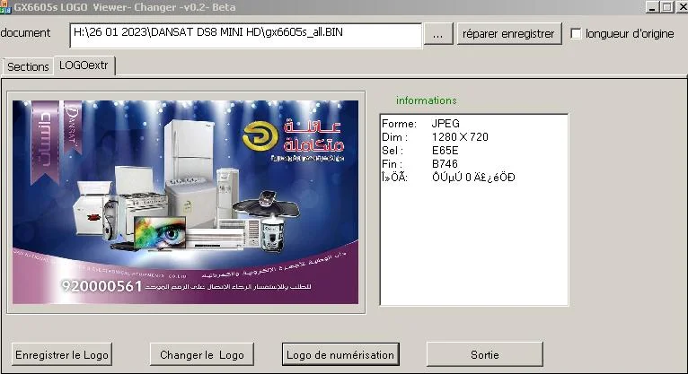

السلام عليكم
31742
مع قدم الموضوع و لى تعم الفائدة هذ حل مقترح بى استعمال الدانب المرفق و البرنامج لي فى الرابط
https://masrysat.com/vb/threads/15998/
* فى هته الحالة يستحسن البدء وعمل مسح للفلاشة بى إستعمال برنامج DZGX6605s Flash Erazer
بعدها إستعمال برنامج DZGX 6605s USB RESCUE
  • gx6605s_all.rar
    gx6605s_all.rar
